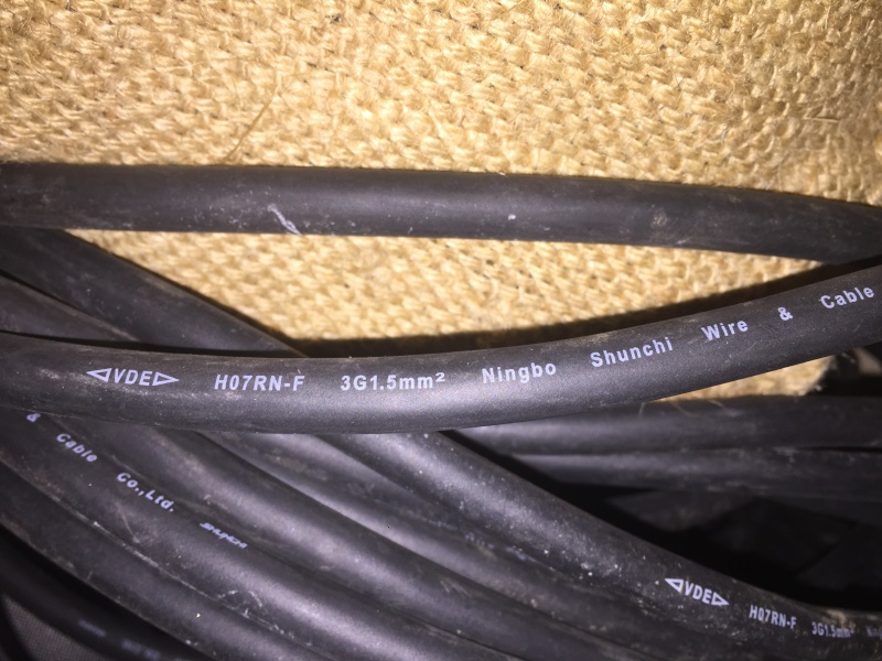

Salut le top au niveau rallonge c'est déjà d'éviter d'embarquer des rallonge-enrouleur, ça prends beaucoup de place ..mais plutôt 20-30 ou bien meme 40m de rallonge classique sans l'enrouleur ..
Les grosses rallonges de chantier font bien le job, avec la norme H07RNF 3G1,5mm2 .La t'es plutôt tranquille au niveau puissance admise..surtout ds un camping avec tes 6 ou 10a en général..
