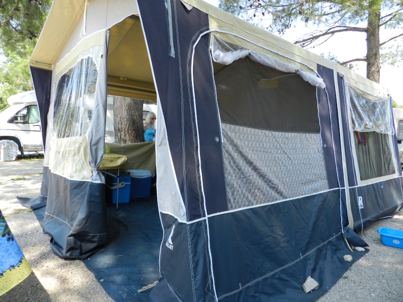

Caravane pliante RACLET Solena Mon avis d'utilisateur Dscn2710
Caravane pliante RACLET Solena Mon avis d'utilisateur Dscn4210
Bonjour à tous.
Je suis propriétaire depuis avril 2013 d'une Solena essieu freiné, achetée neuve avec en option le grand coffre sur flèche, le tendelet et le auvent.
Depuis cette date je l'ai tracté, avec une Citroën C4 Hdi 110 cv Bmp6, avec baucoup de facilitées sur environ 28 000km de routes et parfois de chemins à travers la France, la Croatie, le Maroc, l'italie, l'Epagne et l'an dernier le Portugal. Je m'aprète à repartir mi avril vers la Grèce pour 2 mois et demi qui est la durée moyenne de nos périples (Merci la retraite)
Comme mon épouse et moi aimons les voyages itinérants, nous ne restons au maximum que 4 à 5 jours dans les campings.
Ainsi, je pense pouvoir donner un avis objectif sur ce modèle.
J' ai effectué divreses modifications au cours des années et notament l'agrandissement du coffre sous le lit, l'ajout d'un panneau solaire de 80 watts et d'une batterie de 75 Amp pour faire fonctionner une glacière WAECO de 40 litres disposées dans le coffre de flèche.
Et l'année dernière un coffre cuisine disposé à l'arrière de la remorque dans lequel sont disposés le réchaud 2 feux, la bouteille de campingaz et le srticte necessaire pour faire la cuisine et prendre les repas. Nous avons ainsi  la possibilité de prendre des repas lors des étapes.
Ces modifications ont été effectuées dans le respect du PTC de 500 Kg.
Remorque trés facile à tracter jusqu'à 110 / 120 kmh plus devient délicat car elle commence à louvoyer, elle passe partout car elle est courte et plus étroite que la voiture.
Pas de surcoût aux péages, pas de consommation supplémentaire ( entre 5 et 6 litres au 100 km ).
La mise en oeuvre est aisée même si je met 15 à 20 mn au lieu des 5 données dans la vidéo. Le pus délicat est de positionner la Solena sur un terrain plat et de la mettre le plus possible de niveau, avant d'ouvrir le couvercle et de le caler bien à l'horizontale afin qu'il ne se voile pas pour eviter de fissurer la fibre de verre. Si le couvercle n'est pas bien d'aplomb il est délicat de tendre la toile de la tente.
Par contre l'installation du auvent est plus difficile, aprés avoir compris sont montage  (RACLET ne donne aucune doc) il est compliqué (se munir d'un escabeau) de connecter les fermetures éclairs (Heureusement elle sont solides) car la toile est lourde. Il est necessaire d'être 2 et le temps moyen de montage est d'environ 1h. Aussi lorsque nous ne restons qu'1 ou 2 nuits pas question de monter le auvent.
La conception de ce modèle caravane est plutôt astucieuse mais sa rélisation est un peu lègere pour l'utilisation que j'en fait.
les verins sont fragiles et les roues de 8" usent des pneus et il est préférable d'avoir 2 roues de secours car on ne trouve pas partout des jantes et pneus de cette dimension.Il eut été préférable de monter de roue de 13".
Le principal inconvenient, qui n'est pas réservé à la Solena est la pluie, il faut impérativement attendre que la toile soit sèche avant de replier et fermer le couvercle.
Le dernier point est que RACLET ne vend pas de pièces détachées aux particuliers et qu'il trés compliqué de se les procurer. En plus la nomenclature de pièces détachées fournie avec la caravane est fausse il n'est pas fait de différence entre les roues de 8" montées sur les essieux freiné et sans frein.
Je viens d'en faire la triste expérience, j'ai reçu une mauvaise roue que je n'ai pas pu monter sur Solena. Heureusement que les Ets FRANC ANGERS qui m'ont servis d'intermédiaires sont éfficaces et compétants.
Je suis néanmoins plutôt satisfait de ma petite Solena qui me permet de voyager pour un coût modique à partir d'un faible investissement et me laisse la possibilité de prendre la voiture pour visiter les environs de mes points de chutes
Voila J'ai donné mon avis et suis prêt à donner des conseils sur le sujet à qui me le demandera.
