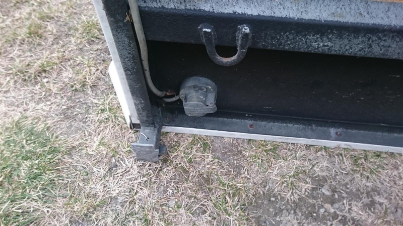

La partie électrique, on a une prise dans la caravane...

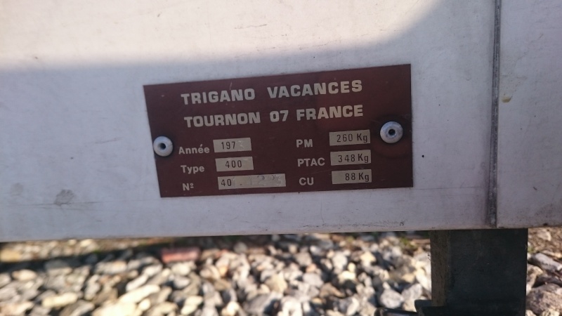

Finlaement la plaquette que j'ai sur le chassis, entre les deux roues :
Voilà donc la caravane sous toutes ses coutures ! Je ferai un petit topo de la mécanqieu quand j'aurai quelques heures pour essayer de démonter les roues...

Elle est presque mieux équipée que celles d'aujourd'hui! Bien pratique la prise électrique!
