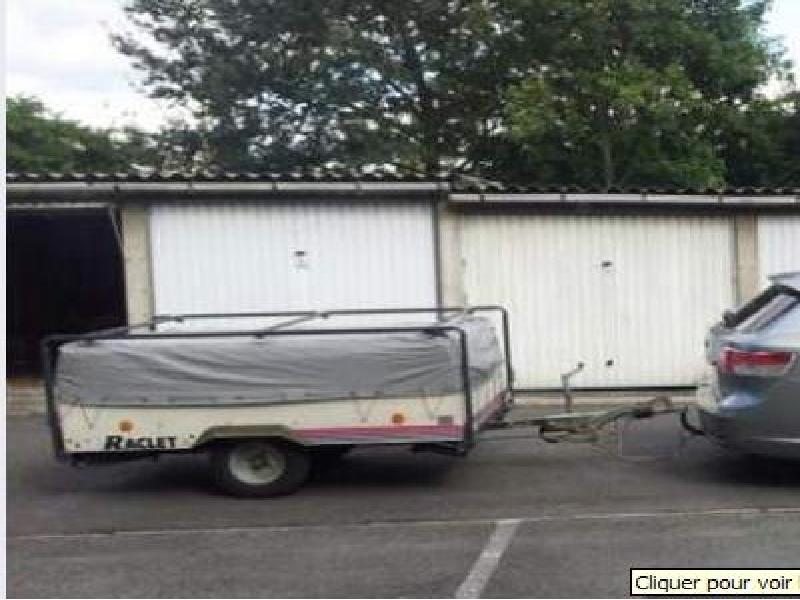

Sinon, en plus costaud et qui irais à merveille pour ton utilisation avec le tandem, il faudrait peut-être que tu te rapproches plus du modèle Raclet original.
La galerie est en 2 morceaux, la partie supérieure étant détachable, seuls les montants verticaux restent fixés à demeure sur la caisse jusqu'à mi-hauteur de la caisse. la fermeture est assurée par deux clips automatiques et 2 serrures de caisse sur les montants opposés. On aperçoit le principe en zoomant sur la 2e photo.
Désolé, j'ai pas de photos plus précises (tirées d'une annonce sur le net).

Merci, ces photos vont m'aider parce que je vois assez bien comment c'est fait et je pourrais sans doute faire un plan pour qu'un artisan me réalise le modèle.
En effet, je voudrais une galerie simple pour pouvoir transporter dans le futur un canoë et pour le moment poser mon porte-tandem qui est super bien fichu. C'est un modèle qui se tire comme une sorte de tiroir ce qui fait qu'on installe les vélos face à soit, sans les soulever très haut. Du coup, je pense que ça irait super bien sur la galeie en photo. Voici le porte vélo que j'ai (modifié en porte tandem en modifiant les rails)

La vache !!! La flèche qu’est ce qu’elle est longue y a pas du tangage quant tu roule

je ne sais pas si c'est à moi qu'était destinée cette remarque mais non, la caravane file super droit et se fait totalement oubliée derrière le Kangoo (vu l'emprise aérodynamique du Kangoo, la caravane n'est vraiment pas freinée par l'air, et comme elle est freinée même en cas de ralentissement soudain je ne me rends compte de rien). C'est d'ailleurs pratique que le timon soit un peu long (encore que je ne le trouve pas spécialement long) parce que sinon ça compliquerait les manoeuvres quand je dois tourner énormément l'ensemble kangoo/caravane... enfin je crois, je n'y connais pas grandchose :-)

celle de gazadonf est encor plus longue que la tienne (la fleche hein! faut pas dec...)

Tu confonds Ricou31, la mienne c'est celle du premier post sans galerie.
Celle avec la galerie, c'est pour illustrer mes propos, les photos viennent d'une annonce sur le bon canard. Et la flèche parrait beaucoup plus longue car la photo est déformée. Elle est étirée en longueur, c'est trompeur.

A ok pour la déformation parce que ça faisais vraiment long visuellement

Alors de mémoire pour en avoir vue et manipuler une en vrai ( de galerie hein
), il y a 4 partie fixe sur la caravane en forme d'equerre fixée chacune par 3 boulons: 2 sur les traverses horizontales, une sur la verticale.
Et il y a une plaque de renfort soudée dessus pour éviter les déformations latérales.
Tout est en tube carré 30x30 (estimé) de 1 à 2 mm d'epaisseur et les 3 traverses horizontales sont juste boulonnées pour faciliter le stockage une fois démontée..

Merci de ces indications. Je suppose que pour la fixer à la caravane il faut percer des trous... je n'ai pas la caravane sous les yeux mais de mémoire je ne me rappelle pas d'emplacements qui seraient sous des bouchons ou autre.
Re: Petit nouveau - Raclet Jade, une belle occasion
Sur celle que nous venons d'acheter, les trous sont présents, pour le montant vertical, c'est en lieux et place du catadioptre. Reste à vérifier la présence d'écrous prisonniers ou pas.
Je pense qu'il n'y en pas sur les traverses basses.

Merci encore de ces précisions. Je vais essayer d'y réfléchir un peu et il se peut effectivement que des trous soient masqués par des éléments... bon, il faut que j'arrive à faire un système simple à concevoir parce que comme ça je pourrais le dessiner en 3D et montrer ça à un métallier qui pourra me réaliser les pièces métalliques... il faut que je fasse super gaffe à la sécurité, que ce soit vraiment solide.
Ben les contraintes principales sont freinage, accélération et virage. Donc faut éviter les boulons made in China. Après, pour la structure, y'a rien de réellement compliqué, sauf si tu envisages les pistes marocaine ou la faut aussi prendre en compte le phénomène d'oscillation, car c'est un peu de la tôle ondulée, mais ça, c'est une autre histoire.
Faut rester simple.
Faut rester simple.

Oui. Le plus simple pour moi aurait été de coller les montants verticaux à la caisse (par une bonne visserie) mais il faut qu'ils soient un peu éloignés sinon on ne pourra pas mettre la bache qui ferme le dessus de la caravane et qui redescend le long des bords. C'est ce qui me complique la tache parce que si je plaquais les montants verticaux à la caisse, il me suffisait de percer la caisse et d'y visser ce qu'il fallait (avec joints pour l'étanchéité) mais là, à ce que je vois, la structure est fixée en bas, dans les angles... ça suppose une structure bien rigide. Pas simple quand on est nul en bricolage comme moi mais au moins ce n'est pas moi qui ferait les découpes et les soudures :-)

Après réflexion, je vais certainement réaliser cette version de gallerie
Faut juste que j'arrive à mettre la main sur un sommier de ce style lors du passage des encombrants.
Ca me simplifiera la tâche, surtout pour le cintrage des tubes vu que ce sont généralement du 30x30 en acier. Les angles droits sont déjà fait.
D'ailleurs un vieux clic clac peut très bien faire l'affaire.
Après ce n'est que du découpage/soudage/boulonnage.
