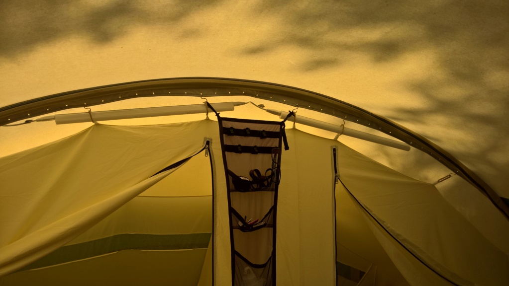

Mes vacances sont terminées (retour ce dimanche, hélas ...), et comme promis, je viens faire un retour sur ma réalisation et sur son utilisation.
Voici un petit reportage photo qui pourra peut-être servir à certains :
1ère étape : découpage
Pour rappel, j'ai commandé un morceau de tissu d'une seule pièce : largeur standard 170 cm x 3m de longueur. En fait, ESVO a laissé du rab' : j'ai donc pu obtenir 2 morceaux de 170 cm x 153 cm.
Ensuite, j'ai retiré 2 morceaux afin d'obtenir un biseau : la base au sol de chaque joue fait donc 170 cm et le haut a une dimension de 148 cm parfaitement adaptée pour être attaché au pare-soleil de la Bisacaya.
2ème étape : ajout de la fermeture éclair sur le pare-soleil :
Pour garantir l'imperméabilité du montage, il a été ajouté un morceau de biais de 150 cm de long : celui fournit par ESVO est en fait en matière plastique, du même type que ce qui permet d'assurer l'arrêt de toutes les fermetures éclair des Cabanon. C'est donc parfaitement étanche.
Pour jouer son rôle, le biais doit être fixé entre le pare-soleil et la fermeture éclair.
Nous avons donc choisi de coudre le biais sur le pare-soleil puis d'ajouter la fermeture éclair mais, rétrospectivement, il nous semble que pour plus de facilité, il faut faire le contraire : d'abord coudre le biais sur la fermeture éclair puis coudre le tout sur le bord du pare-soleil de la Bisacaya.
Evidemment, l'opération symétrique est à répéter sur le 2ème côté du pare-soleil.
Avant d'ajouter la fermeture éclair, il a aussi été incorporé 2 sangles de chez D4 pour permettre l'enroulement de chaque joue.
3ème étape : ajout de la fermeture éclair et du biais sur chaque joue :
Pour une finition plus propre, les 3 côtés de chaque joue ont reçu le même biais plastique que précédemment : comme le produit est assez rigide, cette étape a été assez galère à réaliser mais les aiguilles de chez ESVO ont été au top pour cela. L'avantage de cette rigidité, c'est qu'une fois en place, il assure un tombé parfait de chaque joue.
Nous avons ensuite cousu la seconde partie des fermetures éclair.
Au final, on obtient un système qui est parfaitement solidaire du pare-soleil.
Cependant, en essayant de tendre le tout, nous avions l'impression que la fermeture éclair pourrait avoir tendance à s'ouvrir "toute seule" sous l'effet de la traction : nous avons donc ajouté une pression plastique supplémentaire à l'extrémité.
Comme vous pouvez le voir, mon tissu n'est pas exactement de la même teinte que celui du pare-soleil (lors de la commande, le nuancier proposé par ESVO était pourtant quasi identique) ; par contre, il est très proche de celui du reste de la tente (est-ce que le pare-soleil aurait pu subir une décoloration au soleil ???).
4ème étape : fixation de sangle de tension à la base de chaque joue :
Nous avons utilisé le même type de sangle que précédemment, ce qui permet de tendre les joues avec le même système que ce qui existe sur la toile Cabanon ; pour plus de finition, je compte commander chez Latour les anneaux alu pour l'année prochaine : ils permettront d'être parfaitement adaptés à l'introduction des sardines Cabanon.
5ème étape : la phase de test au camping :
Je dois dire que la réalisation a tenu toutes ses promesses : cela agrandit l'espace de façon considérable : un régal !
Nous avons pu profiter des différentes configurations et le test à la pluie a été concluant :
- le biais assure une bonne étanchéité des fermetures
- le fil en polycoton d'ESVO ne laisse passer aucune goutte.
Le terrain était assez inégal en hauteur, avec des creux de plus de 5 cm : la tension de la toile a donc été compliquée et je n'ai pas réussi à éliminer complètement certains plis...
Position fermée :
(Pour améliorer la tension, je vais ajouter une sangle supplémentaire en bas, à la base de l'arceau, ce qui permettra de ramener le dernier un peu vers l'intérieur de la tente).
Position ouverte :
Position enroulée :
6ème étape : les petits plus à partager :
Je dois dire que cette Biscaya est d'une taille qui me convient parfaitement :
- avec les joues, il nous a été possible de passer la majorité du temps à l'abri du soleil, de la fraîcheur du soir, etc... sous le pare-soleil : l'ajout des joues, pour la somme abordable de 120 euros (commande ESVO + sangles D4) est un + énorme
- la partie intérieure permet de caser pas mal de choses, sachant que nous ne cuisinons jamais à l'intérieur. Nous n'avons jamais eu l'impression de nous "marcher dessus"
Et la qualité de la toile fait que je n'ai aucun regret à avoir vendu mon Outwell Montana 6P précédente ; tout le reste de la famille est d'ailleurs d'accord avec moi !

Question aménagement, j'ai ajouté des interrupteurs qui permettent de se sentir presque comme à la maison quand la nuit tombe :
Interrupteur pour commander la partie extérieure :
(Pour info, j'ai remplacé les pinces à linge par un système de pinces à levier comme l'a suggéré Marsupilami dans un de ces posts)
Interrupteur à l'entrée :
Il s'agit d'une bête prise, avec commande ON/OFF, qui vient allumer des réglettes led (8w - 770 lm de chez Lidl).
J'ai fixé cette prise directement sur l'arceau à gauche de l'entrée (avec un système d'élastique en boucle doté d'une boule, c'est hyper pratique).
