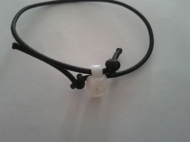

je pense que je vais commander ceux en diam. 23 pour aller sur du tube de 25 https://www.tentes-materiel-camping.com/entretien-reparation/3969-crochet-chambre-plastique-ferme-lot-de-10.html
 et pour les élastiques je pense essayer avec du sandow raccordé avec un collier rilsan
un essai

OK pour du sandow, j'ai déjà fait ça sur auvent de caravane mais t'embête pas avec les rilsans, tu passes ton sandow dans l'emplacement d'élastique et tu fais un noeud simple.
A l'époque j'avais eu aussi en achetant une bâche lourde des sandows reliés par un boule, tu mettais ça et tu faisais un passant....le top.
Ma solena nouvelle enfin preque  Sandow10
Tes crochets en 23 à mettre sur du 25 ne vont pas durer longtemps, ça va forcer.
