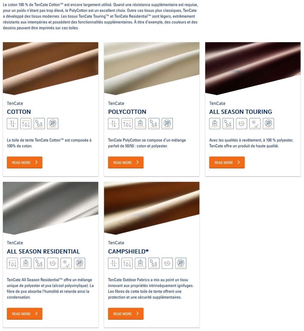

Le sujet n'est pas terminé pour autant car chaque fabricant vous parle de son "génial" tissus à lui qui change "vraiment tout"...
hum.
Exemple, chez ESVO, ils parlent d'un coton Tencate, un coton enduit. Le poids du coton lourd trempé et son temps de sèchage, j'ai re-testé l'an dernier avec une Sibley 300. Houla, je ne me souvenais plus
! Pourtant les karstenistes disent que leur lourde toile ne boit pas. Coton Tencate?
pochouse-
Re: LES TOILES LES TEXTILES
pochouse a écrit:Merci Lau pour cette synthèse très claire qui permet de bien débrouiller les choses.
Le sujet n'est pas terminé pour autant car chaque fabricant vous parle de son "génial" tissus à lui qui change "vraiment tout"...hum.
Exemple, chez ESVO, ils parlent d'un coton Tencate, un coton enduit. Le poids du coton lourd trempé et son temps de sèchage, j'ai re-testé l'an dernier avec une Sibley 300. Houla, je ne me souvenais plus! Pourtant les karstenistes disent que leur lourde toile ne boit pas. Coton Tencate?
Effectivement TenCate ne fabrique pas que du Textile Synthétique, mais une partie non négligeable des toiles coton Haut de Gamme
-Karsten, Cabanon se fournissent chez eux pour une partie de leurs tentes.
Ces cotons sont traités déperlant, cela ne les empêchent pas de se gorger d'eau sous une pluie battante qui dure...

Salut,
je suis tombé sur ce site, très bien documenté sur les toiles de tente...
Le connaissez-vous ?
https://www.tencateoutdoorfabrics.com/
On y trouve des explications techniques très intéressantes, je trouve.
Notamment sur le TenCate VM17 utilisé sur les Biscaya 440.
Avec une fiche technique
https://www.tencateoutdoorfabrics.com/wp-content/uploads/2018/10/Fiche-technique_AllSeasonResidential_uni.pdf
