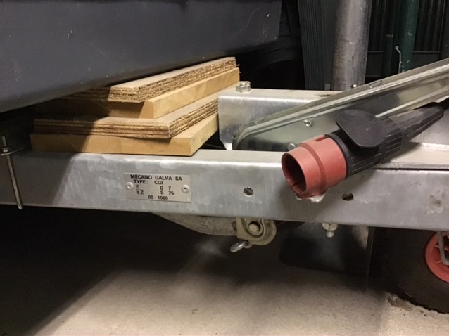

Message  castello le Dim 1 Mar 2020 - 20:26
Voici une photo du timon de ma Malawi c’est un U de 7 cm sur 4 cm
Le coffre est poser provisoirement car il me sert de stockage l’hiver je le met plus car j’ai un porte vélo dessus l,attelage
Comme tu dit les stabilisateurs ne servent à rien mais si sa peut te rassurer..........
Moi c’est une Malawi qui date de 3 ans donc sa doit être la 1 mais je pense que le timon est le même
Stabilisateur ALKO sur Malawi 4b1fc210

Stabilisateur ALKO sur Malawi Empty Re: Stabilisateur ALKO sur Malawi
Message  Thierfeu le Lun 2 Mar 2020 - 3:25
bonjour Castello
merci pour ta réponse
le Alko, ca va surtout rassurer ma conjointe, et ça n'a pas de prix Very Happy
désolé d'être pénible, mais peux tu stp photographier le bout du timon, là ou il est attaché avec la tête d'attelage de série.  que je voir si c'est rond (diamètre 50) ou carré à ce niveau
merci d'avance

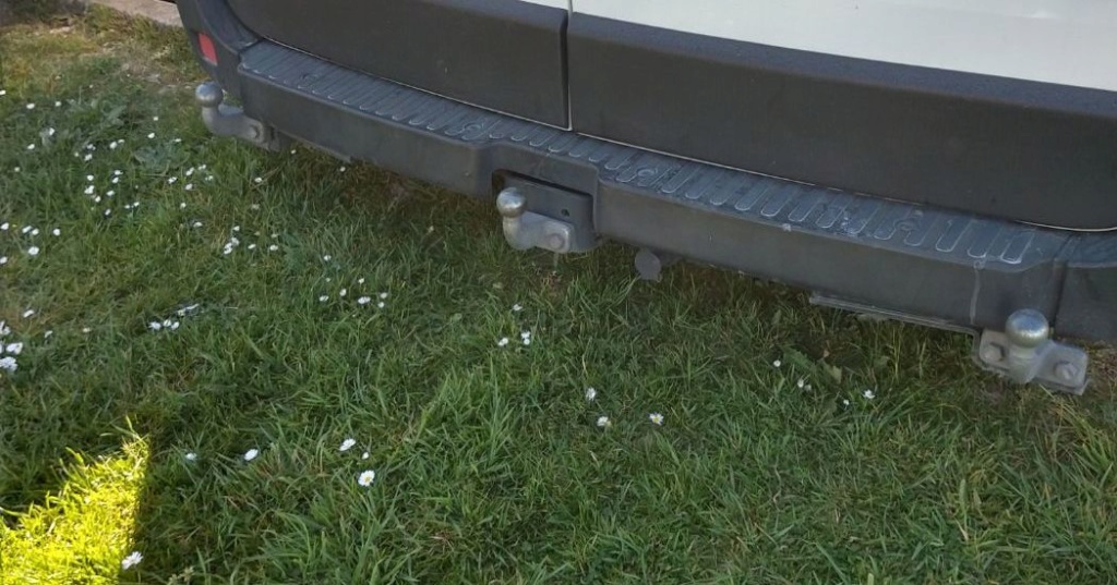

Message  Enaroz le Ven 1 Mai 2020 - 4:55
Un petit quizz
Rien de bizarre ???
Stabilisateur ALKO sur Malawi Img-2015
Nombre de messages : 13298
Message  Thierfeu le Ven 1 Mai 2020 - 5:06
Un attelage supplémentaire de chaque côté
Stabilisateur ?
Thierfeu
Nombre de messages : 46
Date d'inscription : 19/06/2014
Message  Enaroz le Ven 1 Mai 2020 - 5:59
Thierfeu a écrit:Un attelage supplémentaire de chaque côté
Stabilisateur ?
Les deux bras latéraux avec les têtes de lapin se déplient en longueur et sont montés sur une articulation indépendante.
Ce qui permet d'atteler les 3 têtes de lapin pour faire une manoeuvre d'urgence ou marche arrière jusque 60 km/h ou accéder sur un chantier sur un chemin défoncé, en devers, en marche arrière avec une remorque solidaire du véhicule.
Certes les pneus n'aiment pas trop.
voilà mon attelage véhicule.
Stabilisateur ALKO sur Malawi Img_2037
