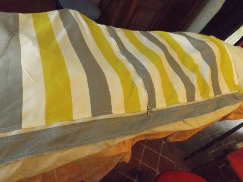

Message  VASP Lun 26 Oct 2015 - 5:43
Coutures terminées!!! remplacement des rideaux et des portes de chambres ceux d'origines était abimés et la couleur.... No
Rideaux, avant:
Caravane pliante maréchal - Page 2 Avant_21
Après: bounce
Caravane pliante maréchal - Page 2 Aprys_13
Chambres, avant:
Caravane pliante maréchal - Page 2 Avant_22
Après: bounce
Caravane pliante maréchal - Page 2 Fin_ch10
Reste plus que quelques points sur des petits accros sur la toile extérieure et c'est fini...Vivement les vacances.... Very Happy

Message  Sylvain60 Mar 27 Oct 2015 - 6:10
La couturière fait du beau boulot aussi  Wink Very Happy
