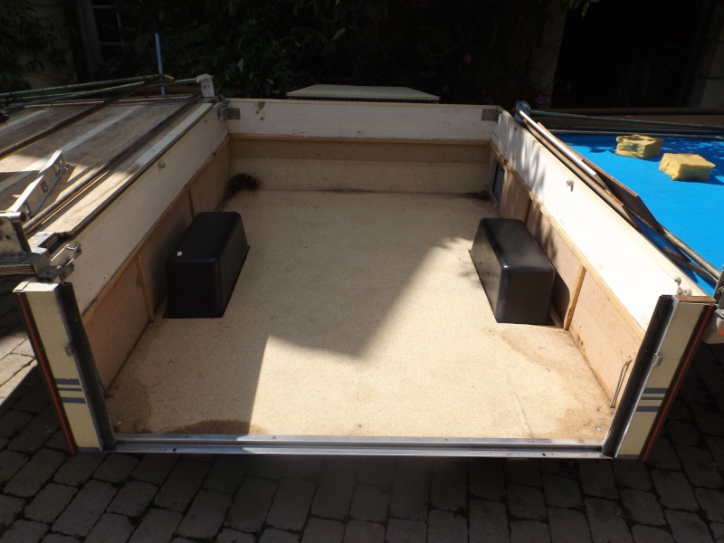

Rénovation caravane pliante maréchal challenge de luxe
Coucou!!! ci joint quelques photos sur l'avancée des travaux sur notre caravane de 1990:
Maintenant on passe à la fabrication des coffres....
- Remontage du système de la tubulure coté chambres...
- Inventaire de l'intérieur qui à souffert...
- Démontage des coffres et du revêtement pvc, localisation des infiltrations...
- Décapage mécanique des parties en bois...
- Traitement par impression fongicide du bois...
- Peinture de protection spécial sol...

Beau boulot , courage pour la suite .Tu remets les coffres d'origine ?

beau boulot et trés belle maison derrière!
quelle peinture as tu employée?

Merci!!! concernant les coffres j'en fabrique des nouveaux en CP de 10mm...ceux d'origine étaient vraiment en mauvais états... ils seront traités comme l'intérieur de la caisse.
Pour la peinture j'ai traité les taches de moisissures avec un apprêt isolant (primaire d'accroche isolant et masquant de marque "Comus isolant'o")
Les parties saines on été traitées avec une impression pour le bois (impression-plus de chez Astral)
La peinture de finition est une peinture pour sol, en 2 couches (astralosol) applicable sur bois une fois l'impression-plus appliquée, aspect lisse comme du plastique une fois sèche, pour passage intensif...

Tu dois pas utiliser une partie des coffres pour aggrandir les lits ? Comment tu rattrapes le niveau ?

salut VASP, j'ai été peintre le siècle dernier et je me demandais quelle type de peinture tu a mi
autrement RAS et surperbe travail

jef59 a écrit:Tu dois pas utiliser une partie des coffres pour aggrandir les lits ? Comment tu rattrapes le niveau ?
Salut Jef, pour répondre à ta question les chambres sont indépendantes des coffres donc pas de rattrapage de niveau..: l'espace de gauche (sur la photo) reçoit une chambre de 120x190, et celui de droite une chambre de 140x190, le couchage est parallèle aux coffres...

Merci pour vos encouragements !!! la peinture utilisée en finition, est une peinture pour sol de gamme pro, pour passage intensif (reste d'un stock du sol de mon atelier...) de marque "Astralosol" de chez ASTRAL, elle s'applique également sur tout support bois à condition de mettre une sous couche appropriée!!!
