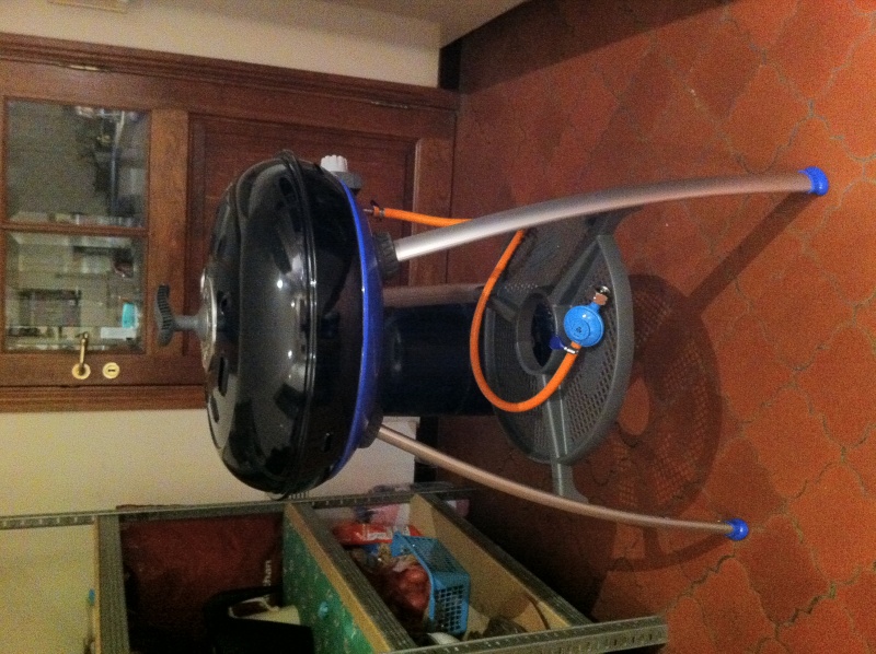

je reçois ce jour notre Cadac.
J'avais commandé en même temps le détendeur chez Obelink.
Voilà les différentes photos ci dessous et rien ne va (notez que c'est notre 1ere expérience camping)
Bref cela ne se raccorde pas au Cadac (ça a l'air d'un tuyau classique).
Par contre le détendeur ne se visse pas sur ma bouteille de gaz (type 907)
Je pense que cela va me coûter plus cher de tout retourner à Mr Obelink.
J'attends impatiemment vos réponses, je m'inquiete pas, il doit y avoir une solution...enfin j'espère
Heureux possesseurs de Cadac qu'avez vous comme modele ?
Merci beaucoup d'avance!

Peux on voir le pas de vis de ton détendeur ?
 Quant au cadac, tu as soit un pas de visse , soit une tétine pour monter le tuyau, et parfois la tétine peux se dévisser et laisser place a un pas de visse.
Nombre de messages : 23323
Re: Qui a un Cadac ?
Message  pacha le Jeu 16 Jan 2014 - 0:30
J'ai fait pareil....
le kit obelink ne sert à rien sur du camping gaz
il faut un tuyau souple, une tétine et un détendeur camping gaz....

Attention faut un détendeur 30 mbar pour les appareils fonctionnants au gaz de marque cadac.
Message  xUlA le Jeu 16 Jan 2014 - 0:54
salut , sur tes photos je  constate que tu as le détendeur cadac,certes, mais pour bouteille universelle 13 kg...normal que ça n'aille pas pour ta camping gaz...il existe pourtant le modèl pour bouteille camping gaz....Pour ce qui est du raccord à ton cadac , sur le mien tout fonctionne j'ai la tétine sur mon carri chef2...

Merci infiniment pour vos précieux retour.
Je pense que je vais le renvoyer chez Obelink.
Sinon pouvez vous me conseiller un bon détendeur 30 Mb de chez Camping Gaz ?

Message  le marsupilami le Jeu 16 Jan 2014 - 5:50
campingaz fait 29 mbard au mieux sinon 28 en standard

Message  nathelo le Jeu 16 Jan 2014 - 6:03
et celui là se brancherait il sur une bouteille 907?
http://www.amazon.fr/CADAC-D%C3%A9tendeur-Campingaz-30mbar/dp/B007CZGDRK/ref=pd_cp_k_2

Message  le marsupilami le Jeu 16 Jan 2014 - 6:23
Forte chance que oui !
