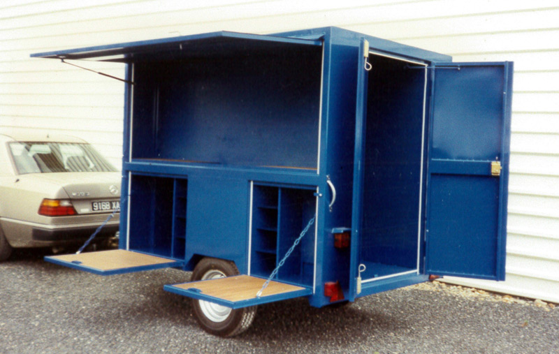

Apres mon premier été dans ma biscaya , plusieurs évidences se sont imposées . Premièrement le concept kangoo + gros coffre de toit montrait ses limites , vu l'encombrement de la tente et les jambes de mes enfants qui grandissent . J'avais alors 2 choix , couper les jambes des mômes  ( en plus ca fait des économies de chaussures et pantalons ) ou investir dans une remorque . Apres moult hésitations , ma femme m'a convaincu que les jambes des petits pouvaient servir Wink , donc ce seras la solution de la remorque .
Deuxièmement , lors de mes changements de camping , je me suis aperçu que la partie tente et matelas ne prend que 50 min a deux avec la biscaya/ aerobed et que le gros du boulot est le déploiement de la cuisine.
Fort de ces 2 constatations   Idea  , je me suis dit , pourquoi ne pas intégrer la cuisine en fixe  dans une remorque ?
J'ai donc cherché LA remorque idéale pour mon projet , et le bon coin est vraiment notre ami , car j'ai trouvé ceci :
Une ancienne remorque atelier d'EDF s'ouvrant sur 3 cotés , avec 2 rideaux roulants et une porte ar double . Dimension de la caisse , 1,80m de long , 1m de large , 1,30m de haut .Remorque de 749 kg de ptac et 160 kg a vide . Le tout freiné , et pour la modique somme de 500€ affraid , autant vous dires , je n'ai pas hésité.
Pour mon projet , je penses la séparé la caisse dans le sens de la longueur . La façade gauche intégrant une cuisine avec tiroir vaisselle , placard ,tablette rabattable pour les 2 feux gaz , ma glacière trimixte sur coulisse pour stocker la boisson ( apéro oblige Very Happy ) , et un frigo trimixte pour l'alimentaire .
Sur la partie droite , un coffre de 35 cm de haut sur la quasi totalité de la longueur pour mettre matelas , duvets ,etc...et sur le "dos" de la cuisine des rails d'arrimages de ce Type pour fixer la tente , la tables , les chaises etc...
Je comptais vous dévoiler mon projet une fois fini , mais au vue du superbe résultat de la tente idéale , je me suis dit , autant profiter des bonnes idées des membres du forum .
Donc je suis preneur de vos retours , et lau84 si tu pouvait avoir le temps de modéliser le projet , ce serait super top .
M'étant fixé une dead line pour début mai , j'espère pouvoir vous présenter le projet fini au rassemblement du forum.

super sympa comme remorque et idée loin d'etre conne. Je pense que tu peux te faire une cuisine d'enfer en la faisant ouvrir sur deux faces. Une longueur et une largeur.
Pour Lau84 va falloir patienter car il a la tète sous l'eau ...

C'est sympa comme remorque.
J'aurais plutôt eu tendance à installer la cuisine à l'arrière pour ne pas galérer en permanence avec les passages de roues. Car la cuisine c'est tout de même un endroit où tu dois accéder souvent.
Il ne manquera plus qu'un auvent pour les mauvais jours Crying or Very sad

pas con le passage des roues et faut penser a y installer le frigo.

Message  Boboding le Mar 30 Sep 2014 - 2:28
J'avais penser mettre la tablette avec les feux gaz au dessus du passage et les bouteilles de gaz derrière le passage , mais c'est vrai que la glacière ou le frigo , ca le ferais aussi . J'avais dans l'idée de mettre le frigo en position haute pour un accès plus facile.

le marsupilami a écrit:super sympa comme remorque et idée loin d'etre conne. Je pense que tu peux te faire une cuisine d'enfer en la faisant ouvrir sur deux faces. Une longueur et une largeur.
Il faut quand même garder assez de place pour stocker le matos de camping . L'idée est aussi d'avoir un "kit " prêt a camper , le week end j'attelle et je décolle rien a charger dans la voiture sauf les fringues.

penses surtout a équilibrer l’installation pour quand tu roulera de sorte a rien etre obligé de démonter. donc le poids en bas pour une meilleure stabilité.

Message  JMtb le Mar 30 Sep 2014 - 7:56
Belle base pour réaliser qcq chose de bien  Wink
Ayant tracté des remorques de tous poils, dont une de ce type avec un gros laveur haute pression, première chose à savoir, c'est l'équilibrage AV / AR .
Si impossibilité, vaut mieux charger l'AV que L'AR, ce n'est pas parce que la remorque est courte qu'elle ne louvoiera pas...
Ensuite comme dit ci avant, le plus lourd en bas, et si possible une répartition équitable du poids à G et à D.
Au pire , plus lourd à G qu'à D (sens route)
En passant, un déflecteur sur une barre de galerie, limitera la prise au vent (et les turbulences entre la remorque et l'auto) donc aussi la conso de carburant.
Si tu dois rentrer la remorque sous une tente, penses au sens d'utilisation de "la cuisine", la flèche risque de devenir vite un "bouffe genoux"  Suspect
Si tu optes pour le matos cuisine en latéral,  peut être peux tu envisager celui ci sur un plateau coulissant, qui sort au dessus d'une roue, en l'équipant de 2 pieds réglables, repliables ?

Message  Boboding le Mar 30 Sep 2014 - 8:32
Le deflecteur ca va etre dur , car je compte mettre un porte velo sur l'avant de la remorque.
Je cuisine tout le temps dehors . Dans l'idee je penses faire une tablette qui ferme le plan de tarvail , qui une fois ouverte me permet d'avancer les feux gaz au dessus de la roue .
Pour l'equilibrage , le materiel de camping , dont les 40kg de tente compenserons la cuisine .
Il ne faut non plus ramener tout le poids sur l'avant , il ne faut trop de poids sur l'attelage .

Message  birdy-cat le Mar 30 Sep 2014 - 9:04
J'ai pas vraiment de conseil à donner mais juste pour dire que j'ai testé la cuisine dans la remorque ce WE et c'est top.
J'avais simplement laissé ma glaciere trimixte au cul de la remorque avec la 1ere rangée de ridelle en place et la 2eme enlevée. A côté j'avais placé la malle contenant initialement a literie sur laquelle j'avais placé le réchaud et la cafetière.
A chaque départ du camping on remettait simplement la bâche par dessous sans meme fermer l'arrière.
ET franchement c'était super pratique. Pas de meuble à trimbaler et à monter, tout à la bonne hauteur, nickel. Du coup on était parti juste avec la becker pour dormir à 5.
Quel est ton plan pour abriter tout ca et pouvoir cuisiner en cas de pluie?

Message  Boboding le Mar 30 Sep 2014 - 9:31
Pour l'instant je penses mettre le tarp dessus , fixer sur la remorque avec ce genre D'aimant  , a moins que je trouve une bonne occassion de store pour van comme Celui ci

J'ai déjà regardé se qui ce fais sur les tear drop et les remorques 4x4 , australiennes surtout .
J'ai la contrainte de la profondeur environ 50cm .
Je ferais un plan papier et le scannerai . J'ai essayé sketchup mais je manques de pratique...

des petits dessins rapide sous paint pour aménager ta remorque
le sous bassements des casiers de rangement pour mettre les sacs de tente et les choses assez lourdes, 2 en longueur et 1 transversal pour rattraper la hauteur du passage de roue
en suite l'aménagement face vue sur la photo avec
le plan de travail coulissant  surmonter de 4 tiroirs et 4 placards
pour la face de l'autre coté je ne sais pas le matériel que tu dois emporter mais bon j 'espère que cela t'aideras
j' aime bien l’aménagement des cuisines alors ton idée me plait beaucoup, je serais content de t' aider à mettre en oeuvre ton projet

Message  Boboding le Mer 8 Oct 2014 - 6:59
Le plateau coulissant , c'est l'idée , mais juste au dessus de la roue , car d'un coté il y aura ma glacière sur rail et de l'autre le frigo.merci de ton aide nico76 . Des que j'ai fini mon plan je le met en ligne.
