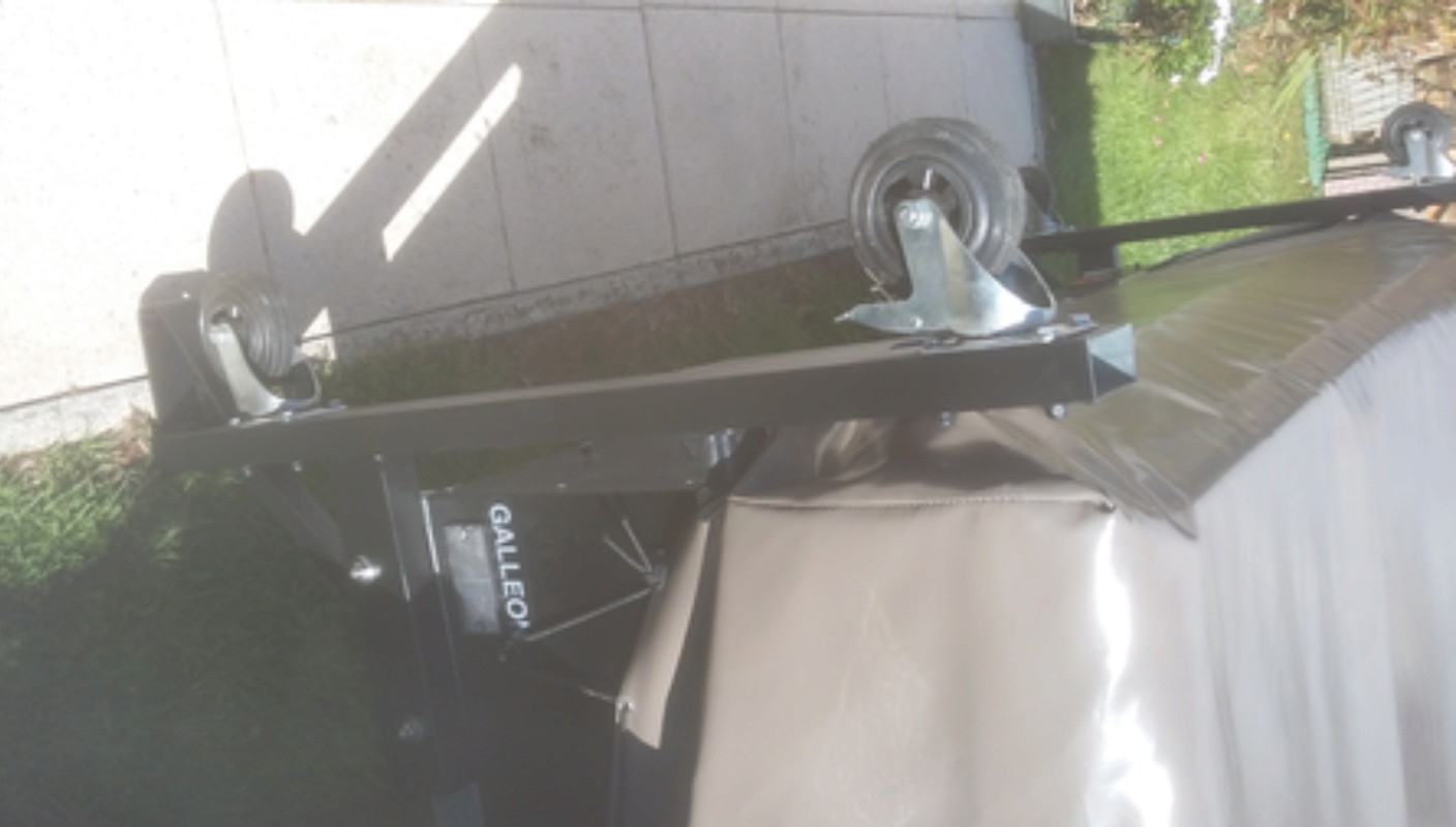

Bonjour,ne trouvant pas d'hivernage correct proche de chez moi et ne voulant pas laisser la caravane dehors tout l'hiver, je me suis penché sur le stockage vertical dans le garage. Vu les prix des supports et le fait que j'ai le matériel pour, je me les suis fabriqués en m'inspirant de ceux d'origine. C'est très pratique pour gagner de la place et pouvoir bouger la caravane facilement. Mon fils (1.75 80kg et moi (1.80 90 kg) avons réussi à la mettre sur le champ mais un de plus aurait facilité la tache par contre c'est plus facile à la remettre sur les roues. Depuis j'ai trouvé un hivernage correct et pas trop cher proche de chez moi......Retours sur berceau de stockage ? 20170910
