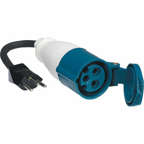

Rallonge normale de jardin de couleur ORANGE, comme ça elle se voit  Laughing avec prise européenne. Multiprise normale aussi avec coupe circuit dessus.
Par contre en Suisse, j'ai été embêtée il m'a fallu payer 5 francs + 20 euros de caution pour leurs prises bizarres  Shocked
