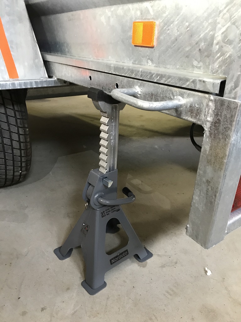

Maintenant voyons un peu le stockage l'idée est de la supporter pour ne pas "fatiguer" l'essieu et les roues.
J'ai fais le choix de la monter sur chandelles : 2 chandelles 3 tonnes de Norauto et une chandelle "maison avec boule d’attelage.
Ca ressemble à ça après 3 heures de découpe et de soudure (j'ai pioché dans mes restes j'ai uniquement acheté la boule)

Comment ça s'installe
1/ je fais piquer vers l'avant le timon en remontant la roue jockey, ça relève l'arrière et je glisse les chandelles
2/ je relève le timon avec la roue jockey je glisse dessous ma chandelle avec la boule
3/ je remonte la roue jockey, la remorque est alors suspendue les roues touchent encore le sol mais on peut les faire tourner sur place sans forcer.
Voiloù j'espère que ça été clair, il me restera à passer un coup de brosse métallique avec la meuleuse et un coup de bombe pour pas que ça rouille, un capuchon pour fermer le dessus
Ouf ça faisait presque 2 ans que j'avais plus soudé à l'arc
A+

Après tu la charges la remorque ? Parce que pas sur tu puisses mettre beaucoup de poid sur une tête d'attelage .

Pourquoi tu ne restes pas en appui sur la roue jockey?

merci ! Mais j'ai pas de mérite, j'ai une scie à ruban pour les découpes, précis et travail en douceur, et pour la soudure j'ai utilisé un casque à cristaux liquides comme celui de Darth Wador, avec ça, même avec deux mains gauches on doit finir par y arriver
Non Sebo je ne vais pas la charger.
J'ai pas voulu rester sur la roue Jockey pour 2 raisons, je pense pas que se soit "mécaniquement" l'idéal, la roue va certainement se déformer, l'appui est désaxé ça force de travers en gros, se suis pas sur que se soit conçu pour porter beaucoup de poids longtemps (faut pas oublier que les roues ne portent plus la remorque elle est déséquilibrée)
l'autre raison c'est que mon sol est un peu en pente et donc quand je manœuvre la roue Jockey celle-ci à tendance à chasser , quand je relève le timon j'empêche la roue de pivoter avec mon pied une fois que j'ai enclencher la boule ça ne peut plus bouger.
Au départ je voulais fixer l'attache au mur directement, mais je n'aurais pas put faire sans cric de levage je pense, et puis j'ai voulus faire quelque chose de mobile (c'est un peu la crise du logement dans le sous sol maintenant )

une roue jockey c'est fait pour stationner tout le temps, elle n'a aucune raison de se déformer, pourquoi tu ne places pas les chandelles sous l'essieu c'est quand même plus logique et mécanique sauf qu'il faut lever la remorque au cric.
mondeo2-
Nombre de messages : 333
Re: Remorque Mandrinoise Belledonne et solution stockage
mondeo2 a écrit:une roue jockey c'est fait pour stationner tout le temps, elle n'a aucune raison de se déformer, pourquoi tu ne places pas les chandelles sous l'essieu c'est quand même plus logique et mécanique sauf qu'il faut lever la remorque au cric.
Et bien j'ai le même type de roues sous mon broyeur tu peux même en voir une sur la photo à côté, je l'utilise tous les 6 mois. si je ne le déplace pas les roues s'aplatissent et pour le bouger c'est vraiment la galère. Je sais pas encore à quelle fréquence je vais tiliser la remorque 2-3 fois par an ? Je sais pas encore. Et comme dit j'ai le sol un peu en pente, j'ai pas envi qu'un gosse me face une mauvaise limonade, bon ça tombera pas de bien haut mais je peux mettre un moment avant de m'en rendre compte. Au moins je suis sur que ça bougera pas, j'élève pas des sangliers dans mon sous sol
Là où il y a la chandelle tu peux voir des trous, c'est là où on peut installer les béquilles optionnelles (à manivelle qui étaient assez chère, et puis j'avais les béquilles) donc pas de problèmes mécanique. Cette manip m'évite de sortir le cric c'était aussi le but.
