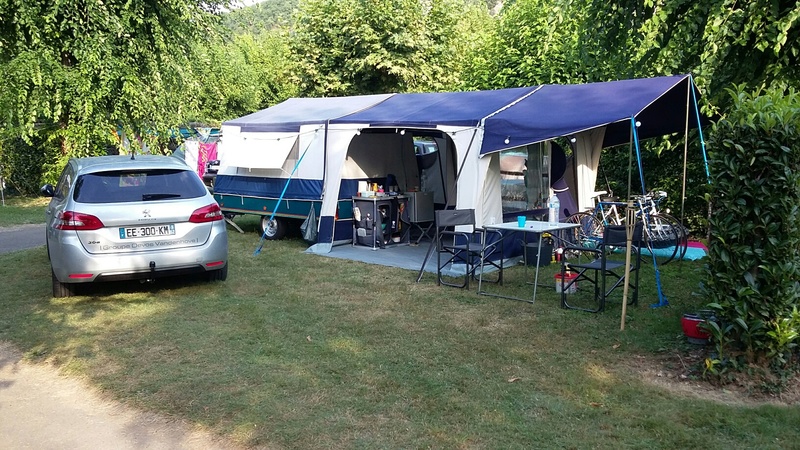

Après un peu (beaucoup) de temps voici un petit retour sur notre Allegra,
Alors acheté à notre retour de vacances 2016, mare de tracter une rigide et on a craqué sur la toile
Donc nous voilà en quête d'une pliante deux places stricte, l'Alpha de Trigano nous fait rêver mais également notre banquier, puis après quelques recherches l'Allegra, sa prédécesseur, colle à nos attentes la solena étant trop juste
Puis on tombe sur une affaire à quatre heures de chez nous avec auvent et solette
Bon il n'y a plus de cuisine mais on en voulait pas
Arrivé sur place la toile de la caravane est bien pâle, mais bon elle est de 2006 et le auvent et la solette sont nickel
Le châssis en parfait état, par contre au moment de refermer on se rend compte que le capot est ruiné, la un gros doute, mais bon le prix est dérisoire par rapport aux autres et ormis ça le reste est nickel, et dans mes connaissances je connais du monde qui saura me refaire ça
Retour à la maison, on ne se rend même pas compte que l'on tracte une remorque
Premiers test en septembre à Ostende, bon le coffre fuit, mais on savait qu'il y aurait des travaux sur le coffre
On attaque le chantier, je découpe la gangrène, vire la mousse isolante pourrie que l'on remplacé et reresinage dans les règles
Puis un peu de modifications, remplacement de toute la partie agglo que je remplace par du polyfon pour ceux qui connaissent, contreplaqué résiné deux faces mais blanc
Avec équipement de prises et nouveaux coffres a la place de l'emplacement de stockage de la cuisine
Remplacement du sol vinyle
Et teintage du velome et rideaux en bleu nuit, plus sympa que le beige d'origine pas terrible
Avec son capot et sa galerie repeinte
Au passage les pneus ont été changés et les jantes repeintes
En configuration avec les portes vélos
Et cet été en Dordogne en configuration tout déballé lol
Voilà aucun regret sur notre achat, rien à voir avec la rigide, hyper agréable à tracter, lit super confortable et spacieux
Frais la nuit, peut être de trop des fois mais on a une bonne couette
Grand volume de chargement tout y passe pour nous deux avec un meuble dressing et meuble cuisine
Merci d'avoir lu ce pavé

une question, le porte vélo est mis directement sur la galerie de l allegra , pas besoin de barre porte tout alors ?

Oui juste des inserts a sertir dans la galerie d'origine, et roulepasveinard a écrit:Salut
